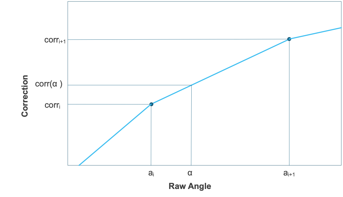

在运行过程中,传感器持续计算校正值,以调整原始角度测量值。该角度测量值记为 α。如果 α 位于查找角ai和ai+1之间,则通过相邻两个查找校正值corri和corri+1之间的线性插值确定校正值。corr(α)可按公式(3)计算:
\[\text{corr}\left( \text{α} \right)\text{ }\text{=}\text{ }\text{cor}\text{r}_{\text{i}}\text{ }\text{+}\text{ }\frac{\text{α}\text{ }\text{-}\text{ }\text{a}_{\text{i}}}{\text{11.25°}}\left( \text{cor}\text{r}_{\text{i+1}}\ \text{-}\text{ }\text{cor}\text{r}_{\text{i}} \right)\tag{3}\]
图 1 所示为两个相邻查找校正项之间的线性插值。
图 1:两个相邻查找校正项之间的线性插值
传感器最终校正后的角度输出可按公式(4)计算:
\[\text{α}_{\text{OUT}}\text{ = α}\text{ }\text{+}\text{ }\text{corr(α)}\tag{4}\]

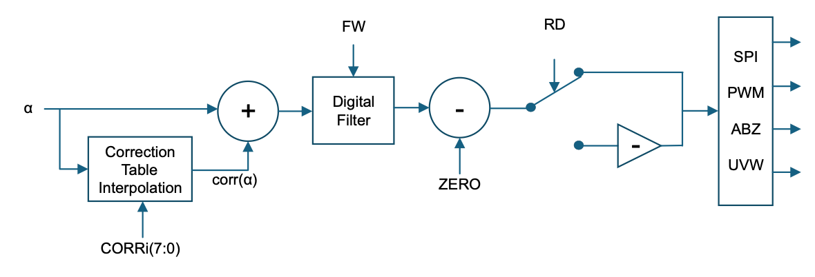

图2所示为数字信号处理框图。

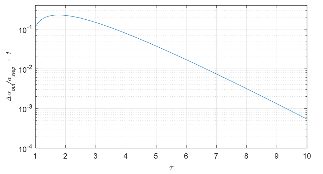

根据图3,当等待时间大于滤波时间常数的9倍时,即可满足该条件。数据手册给出了每种滤波窗口对应的时间常数 (τ),以及以无噪声分辨率表示的最终噪声水平。阶跃响应(即步进后随时间变化的响应)以滤波时间常数的倍数表示,用于显示传感器输出向最终值收敛的过程。

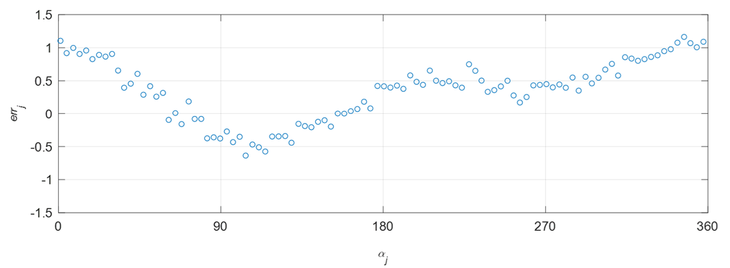

在芯片内部,校准模块的输入是原始角度 (α),因此需要进行插值的函数应是 err 关于 α 的函数,而不是关于真实角度 (αREF)。这意味着误差曲线必须由实验数据集[αj, errj] (with j = 1…N)表示。图 4 给出了N = 100时的示例。因此,即使机械角(αREF) 均匀分布,图 4 横轴所示的原始数据点(αj)也并非均匀分布。
图4:误差数据示例
插值的目标是从数据集[αj, errj]中得到校正点(corri)的最佳估计值。采用方法 A 和方法 B 得到的误差曲线中,原始输出点通常与查找角(ai)不一致。原则上,利用方法 A 可以查找与ai对应的原始角度,但这一操作繁琐,而且由于无法抑制残余噪声,并不能得到最佳校正估计值。建议通过对完整误差数据集进行拟合来提取查找校正值 (corri)。

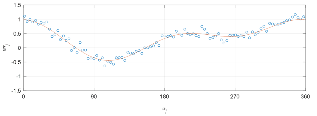

其中αFT为完整一周角度,如果αj以度表示,则αFT=360°;如果 αj 以弧度表示,则 αFT = 2π。图 5 给出了一个拟合示例,其中蓝色圆点为图 4 中 errj 的误差数据,红色实线为拟合函数 f;其常数项为H0,一阶和二阶谐波项分别为 Hx,1、Hy,1、 Hx,2、和Hy,2.
