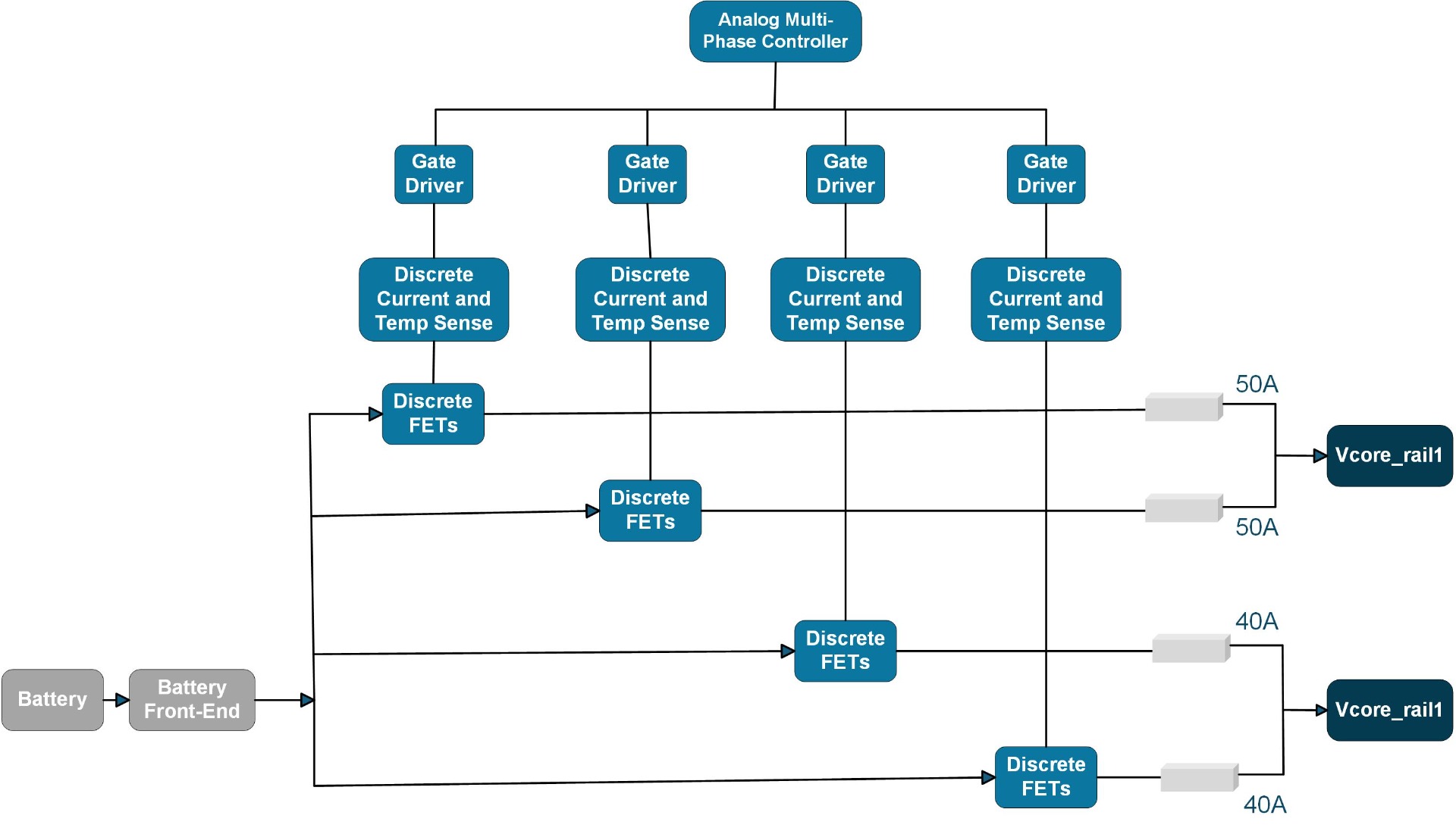

传统 SoC 核心电源方案采用模拟脉宽调制 (PWM) 控制器、分立 MOSFET,以及分立电流和温度采样电路(见图 1)。这类方案通常需要较多的外部元器件,这不仅增加了成本,在某些应用中还可能降低可靠性,并占用更大 PCB 面积。因此,传统方案不仅设计困难,灵活性和可扩展性也不足,而这些恰恰是高性能计算 (HPC) 应用中 SoC 的关键需求。
Figure 1: Traditional SoC Solution
图 1:传统 SoC 供电方案

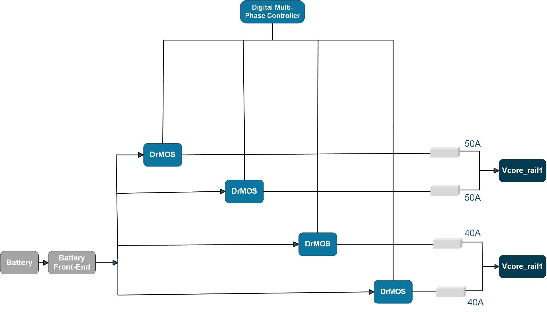

图2展示了采用数字多相控制器与单片DrMOS功率级的先进SoC核心供电方案。DrMOS集成了栅极驱动器IC、电流采样电路和温度检测电路,减少了传统方案所需的多种外部元器件,从而简化了整体设计。
Figure 2: Digital PWM Controllers and Monolithic DrMOS
图2:数字 PWM 控制器与单片DrMOS

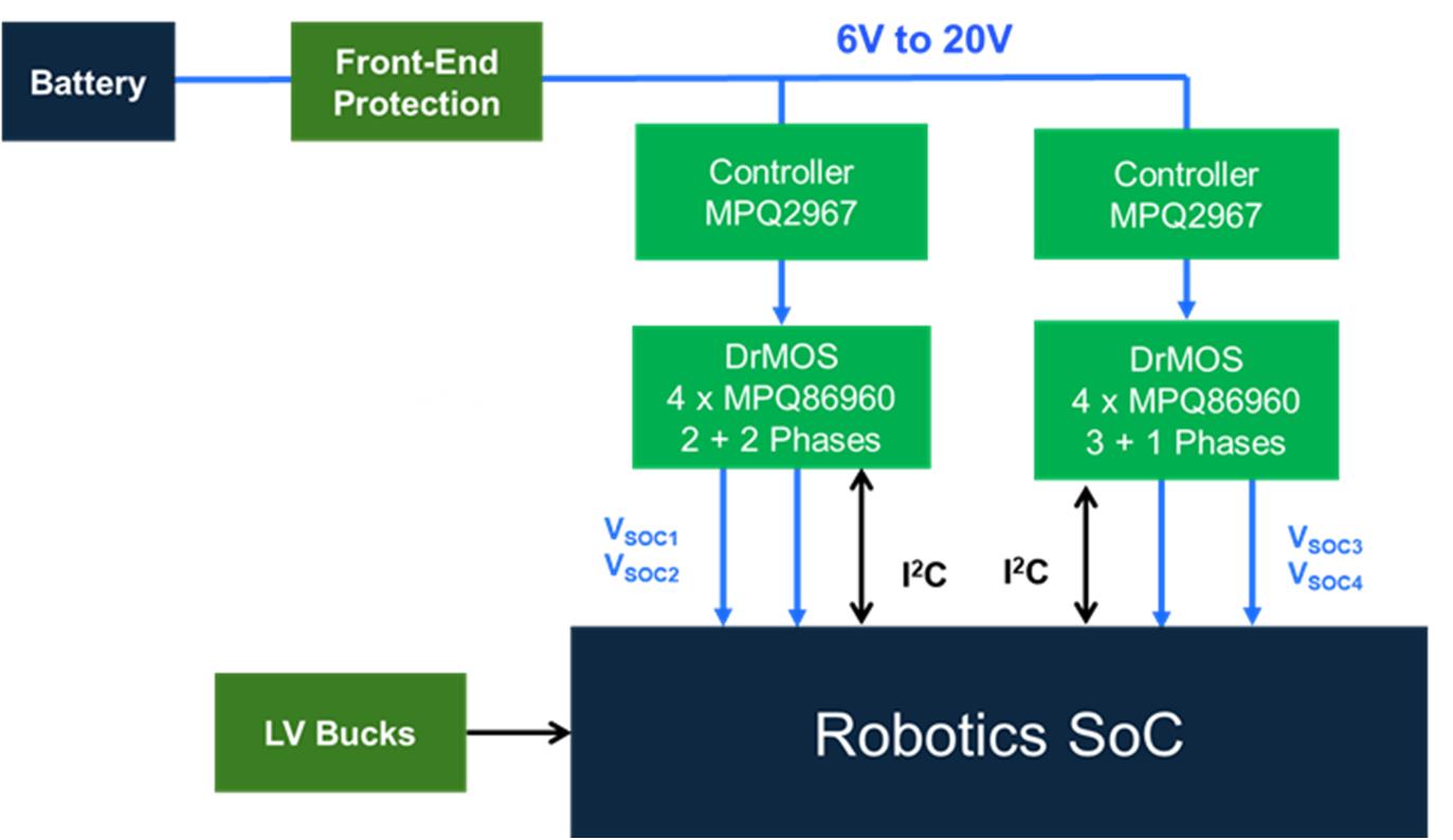

现代机器人平台通常采用 48V 或 22V 锂离子电池,其中 48V 锂离子电池正逐渐成为全尺寸人形机器人的标准高压电源轨。MPS提供的解决方案涵盖这两种电压规格,可将其高效率降至核心电源轨所需的电压。
图3展示了机器人 SoC 高效率供电系统的功能框图。如图所示,电池经过前端保护电路后向到达两个MPQ2967数字控制器;每个控制器配置并管理四个 MPQ86960 DrMOS 功率级,组成多相结构;最终为四条 30A 至 80A 的电源轨供电。多相运行可改善效率、电流均衡和散热性能。控制器还可通过I2C接口或 MPS 控制器支持的其他标准接口与 SoC 通信。该方案非常适合要求紧凑、可靠供电方案的高性能机器人应用。
Figure 3: Example of a Robotic SoC Power Tree
图3:机器人 SoC 电源树示例
