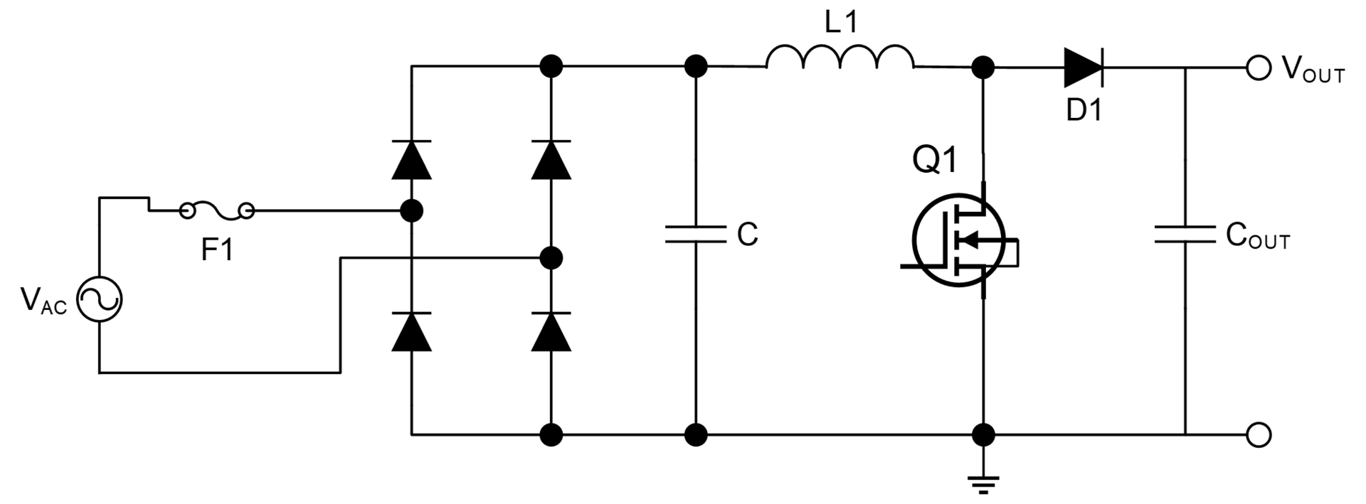

本文将介绍一种分步设计方法,用于设计在最坏条件下工作于 CrM、在较轻负载下转入断续导通模式的升压 PFC 电路(见图 1)。
Figure 1: Boost Power Factor Correction Stage
图 1:升压型功率因数校正电路
通过选择合适的电感,可以使电路在最低输入电压(VIN)和满载条件下实现临界导通,从而确保实现正确的零电流开关。本文介绍了以公式推导为基础的设计方法,涵盖变频工作特性、电感及峰值电流计算等关键问题。

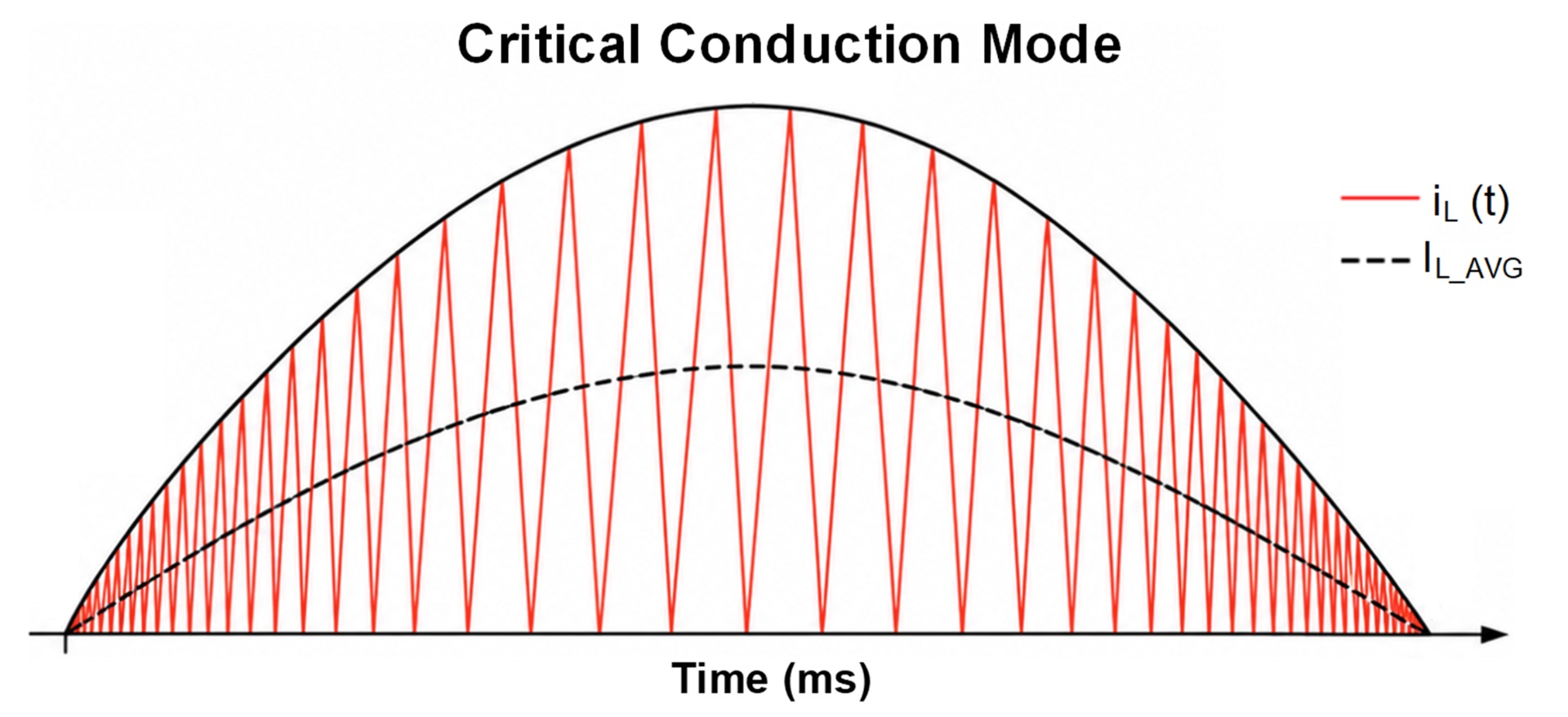

根据表 1,在最低交流输入电压的峰值处且输出功率达到POUT_MAX时,开关频率(fSW)最低。图 2 表明,在 CrM 下,电感电流随时间变化的波形(iL (t))跟随交流输入电压,其平均值为(IL_AVG)
Figure 2: Inductor Current in CrM
图 2:CrM 下的电感电流
根据表 1 中的电源变换器规格可确定最坏情况。

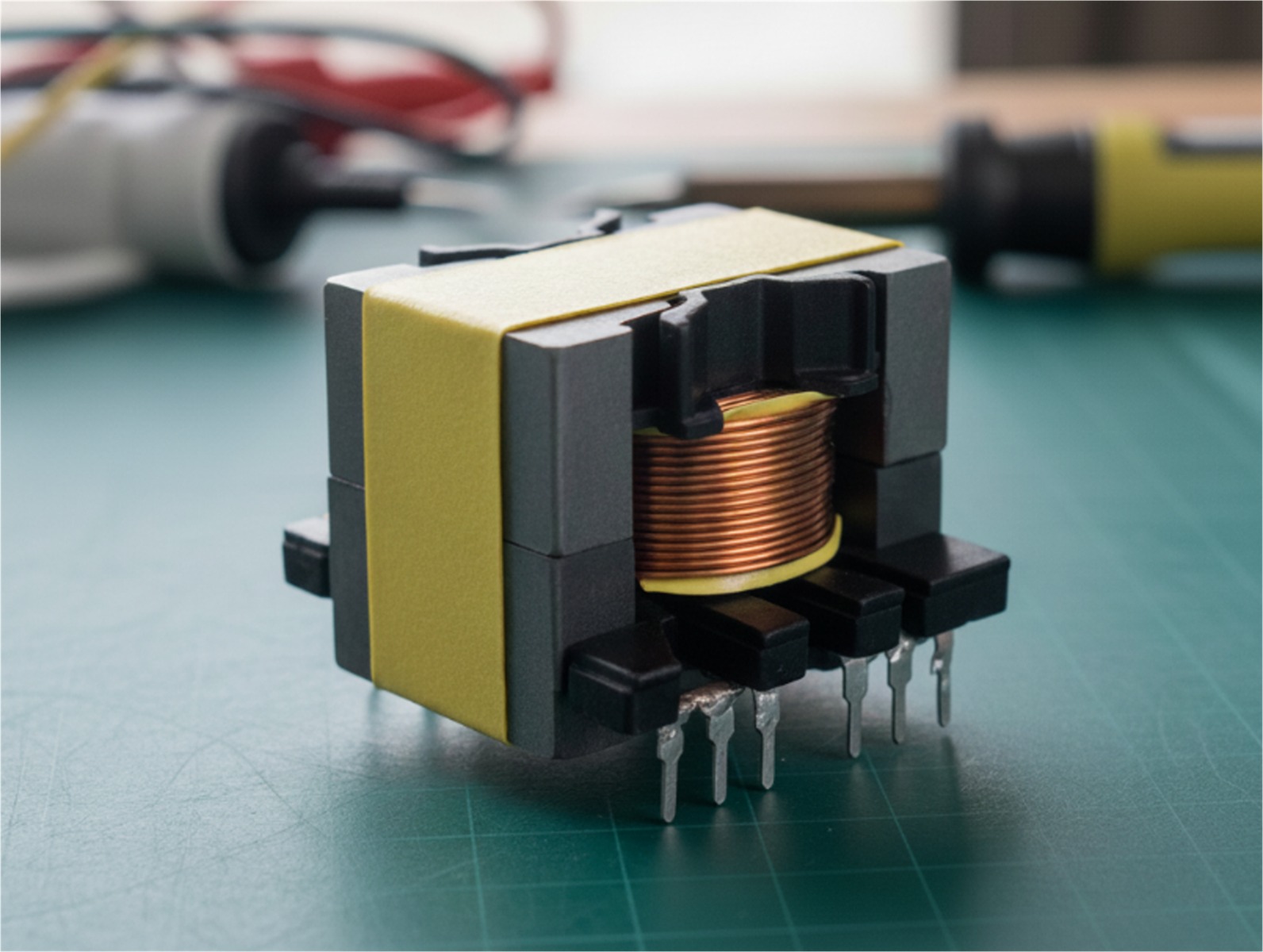

在本设计中,最重要的元器件是升压电感 (L)。图 3为功率因数校正升压级中用到的 功率电感示例。
Figure 3: Power Inductor for PFC Boost Stage
图 3:PFC 升压级所用的功率电感
升压电感决定了每个开关周期的能量储存能力及工作模式。变换器必须在最低交流输入电压和满载条件下工作于 CrM。这可以确保电感具有足够的储能能力,以满足所有其他工作条件。

在电流需求最大的情况下(即最低交流输入电压、满载运行且输入电压达到峰值时),450µH 电感可确保电流在 70kHz 开关周期结束前降至 0A。在其他电流需求条件下,电感电流的上升下降周期过程会更快完成,从而使器件工作于断续导通模式。
步骤 3:计算元器件承受的最大应力
确定电感量后,就可以计算最低交流输入电压峰值处 MOSFET 和二极管所需承受的绝对最大峰值电流。在 CrM 下,电感电流从 0A 开始呈三角波变化,其峰值电流(ISW_PK)恰好是平均输入电流的两倍。正弦波峰值处的平均电流 (IIN_PK_AVG)可通过公式 (4) 计算:

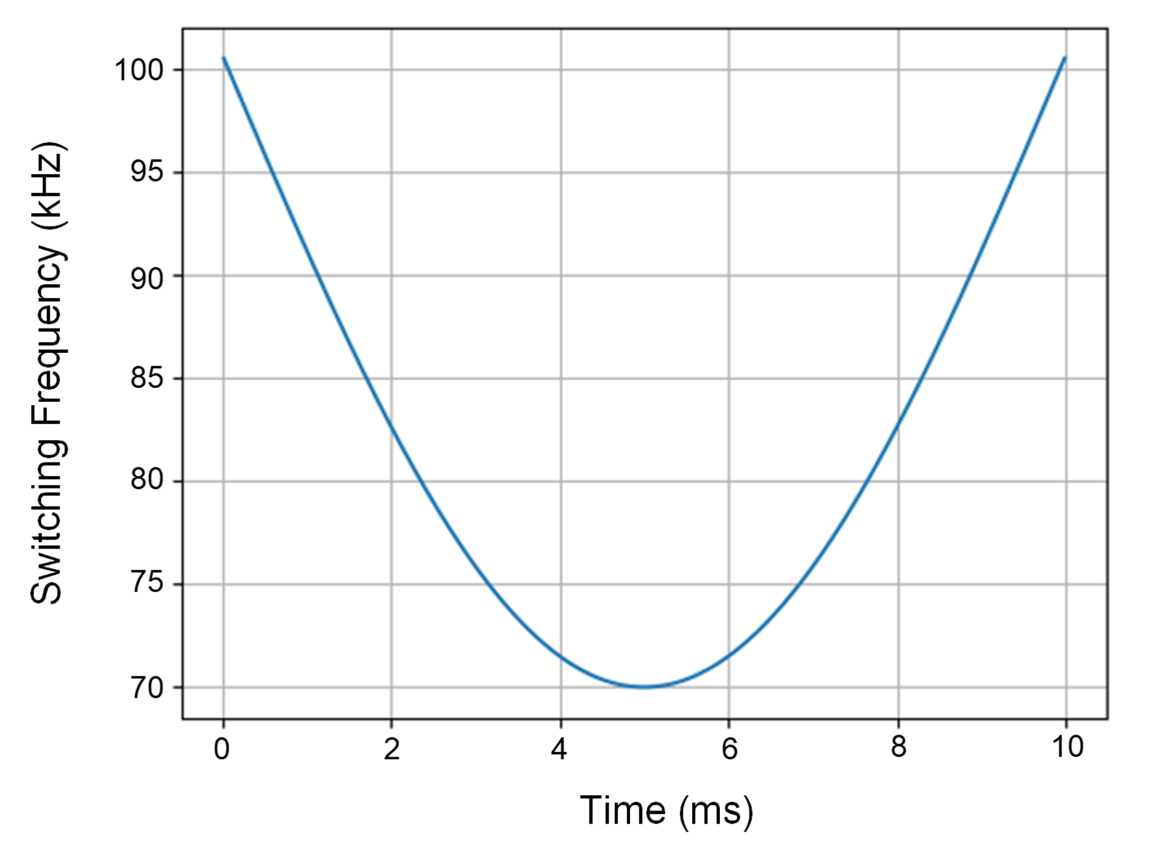

CrM/DCM PFC 的一个显著特点是开关频率(fSW)可变。在交流电网的每个半周期内,fSW都会动态变化:交流电压处于峰值时(处理的功率最大),fSW最低;接近过零点时,fSW最高。
瞬时开关频率fsw (t)可通过公式 (6) 计算:
fsw (t) = vin (t)2 x (VOUT - vin (t))2 x L x p(t) x VOUT (6)
其中,vin (t)为瞬时输入电压,p (t)为瞬时输入功率。
vin (t)可通过公式 (7) 计算:
vin (t) = VIN_PK x |sin(ωt)| (7)
p(t) 通过公式 (8) 计算:
p (t) = PIN_PK x sin(ωt)2 (8)
图 4 展示了交流电网半周期内的 fSW变化,其曲线具有典型的 U 形特征。
Figure 4: f<sub>SW</sub> across a Half-Line Cycle
图 4:交流电网半周期内的fSW变化
设计的最低开关频率(fSW_MIN)为 70kHz,出现在正弦波峰值处;而在接近过零点时,频率会急剧升高。控制器 IC 必须具备最高频率钳位功能,以防止开关频率过高而导致较大的开关损耗。典型的最高频率钳位值约为 250kHz。

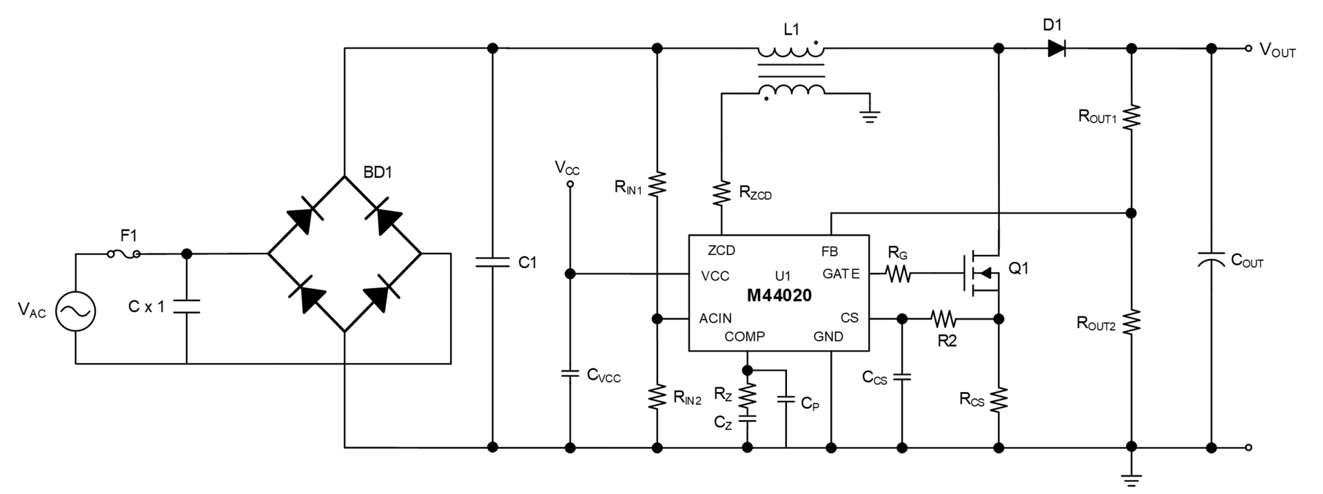

MP44020 仅需极少外部元器件即可实现简单、高性能的有源 PFC。为改善系统在各种负载条件下的性能,该器件采用死区时间 (DT) 延长技术以在轻载条件下降低fSW,从而提高效率并实现超低待机功耗。此外,MP44020 还采用 VOT 控制来降低 THD;该方法与传统 COT 方法相比具有显著优势。
MP44020的保护功能包括过压保护 (OVP)、过流限制 (OCL)、Brown-in过压保护/Brown-out欠压保护 (BI/BO)、VCC 电源电压 (VCC) 欠压锁定 (UVLO) 以及过温保护 (OTP)。
该器件的高度集成特性使PFC 级只需少量外部元器件即可有效工作。图 5 为采用 MP44020 实现的 PFC 升压变换器电路原理图。
Figure 5: PFC Boost Converter Using the MP44020
图 5:采用 MP44020 的 PFC 升压变换器
