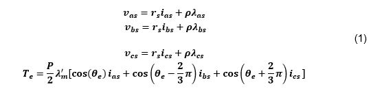

三相PMSM机械公式可以用方程组(1)表示:
Equation 1
其中v、i和λ分别表示电压、电流和磁链。下标a、b和c表示相位a、b和c的变量。下标s为定子变量,ρ为特定值导数,P为PMSM的极数。
电磁转矩T_e由三相电流和转子磁链生成。λ_m^’为PMSM定子侧检测到的转子磁链。角度θ_e为转子磁链和A相定子之间的电磁角度。

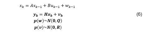

使用欧拉(Euler)方法将方程组(5)中的PMSM力学模型离散化。状态变量x,∈和R ^ n作为系统过程的状态,离散时间可以用方程组(6)表示:
Equation 6
其中u是输入变量,y是输出测量值。w和v分别表示具有Q和R噪声方差的过程噪声和测量噪声。
