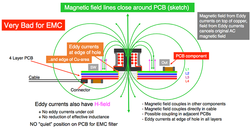

电感下方要铺铜吗?
有些 PCB 布局工具预设不允许在电感芯下铺铜。对于这个问题,各方观点不一,有人认为根本无需铺铜,有人则认为应该直接在PCB 元件侧线圈正下方铺铜。
图3: 线圈下方无铜层的4层PCB
在图 3 显示的 4 层 PCB 中,线圈下方的任何层中都没有铺铜,其产生的磁场如图中所示。线圈产生的强磁力线直达 PCB 底部并紧紧围绕 PCB,有效耦合到任何连接的电缆中。PCB 上的滤波器组件则被空气旁路。在这种设计下,几乎不可能达到汽车 OEM的EMC标准。
