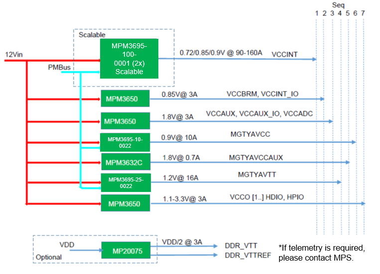

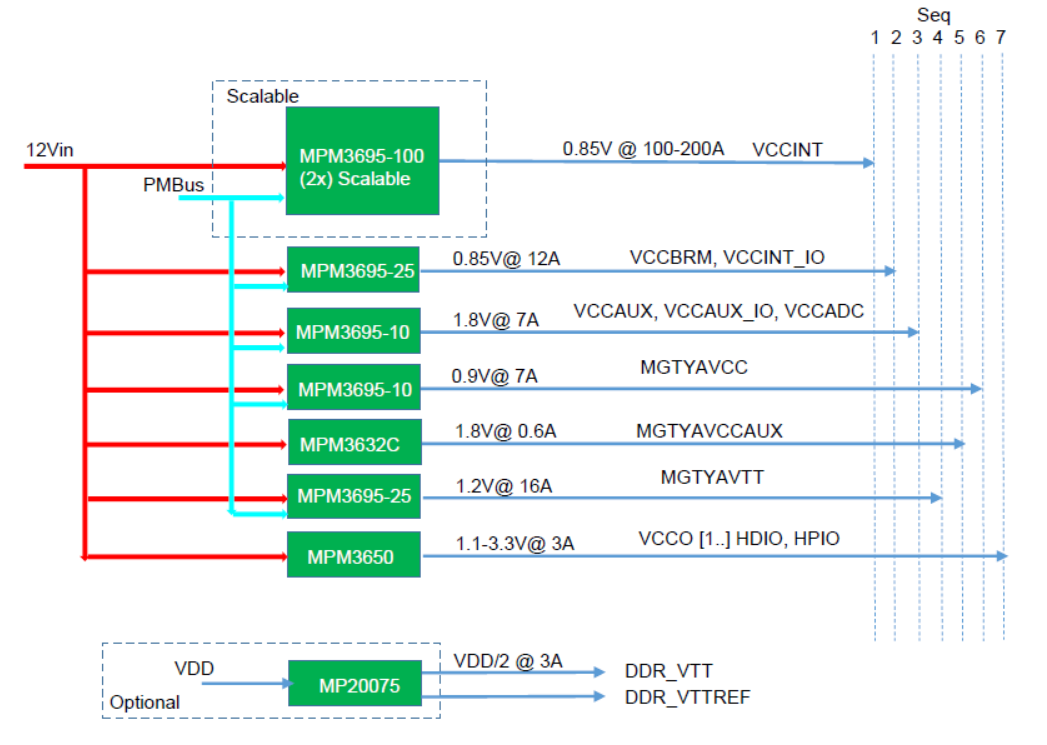

VU19P UltraScale+ 扩展组合设计超小方案尺寸电源管理参考设计
AMD Xilinx 产品型号
- XCVU19P
EVXLVU-19B
所采用的 MPS 产品
| 产品型号 | 数量 | 描述 |
| MPM3695-100 | 1 | 16V,100A可扩展DC/DC电源模块,带PMBus接口 |
| MPM3695-25 | 2 | 16V, 20A, 可扩展的带PMBus接口的DC/DC电源模块 |
| MPM3695-10 | 2 | 16V,10A,可扩展 带 PMBus 接口的超薄 DC/DC 电源模块 |
| MPM3632C | 1 | 18V 输入,3A 模块 集成电感的同步强制 CCM 模式降压变换器 |
| MPM3650 | 1 | 1.2MHz 同步频率 2.75 - 17V, 6A 超薄电源模块 |
| MP20075 | (可选:1) | 3A, DDR 终端调节器 |
| MPQ7962-0010 | 1 | 联系我们获取信息 |
