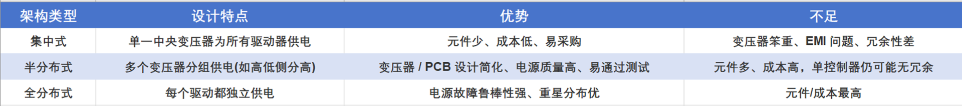

 电动车高压系统设计:隔离辅助电源为何不容忽视?技术文章新能源汽车市场正处于快速发展阶段,特别是在中国,新能源乘用车的渗透率已经超过了50%。作为新能源汽车的核心部分,电源架构是影响电动车技术发展的关键。当前,为实现更快的充电速度和更高的整车能效,母线电压正由400V系统迅速向800V高压系统演进,这一变化为系统各部分带来了全新的挑战与机遇。 本文将围绕高压环境下的隔离辅助电源,从应用场景到解决方案进行全面解析,帮助工程师快速掌握该技术的核心。 当母线电压从400V提升至800V时,逆变器的主功率器件也正逐步由IGBT转向碳化硅。与此同时,驱动器和隔离辅助电源也需要相应调整,这构成了电源架构升级的重要环节。 隔离辅助电源本质是带隔离的DC/DC变换器,用于给系统中高压侧器件供电。鉴于当前电动汽车高压系统运行环境复杂多变,辅助电源必须具备良好的抗扰动能力和电磁兼容性,以确保输出始终稳定可靠。 在牵引逆变器中,隔离辅助电源正压用于保...
