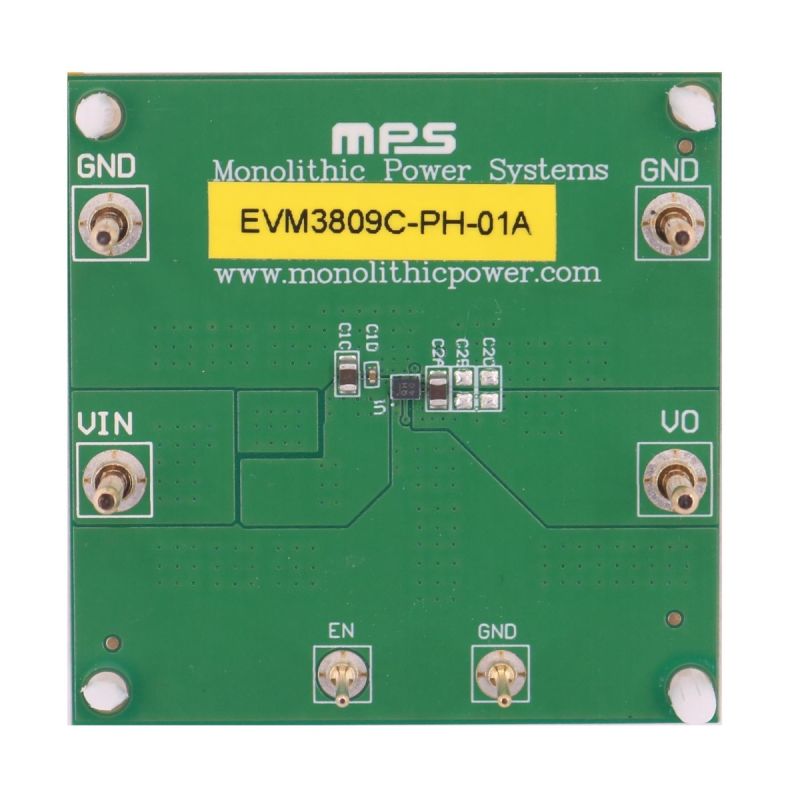

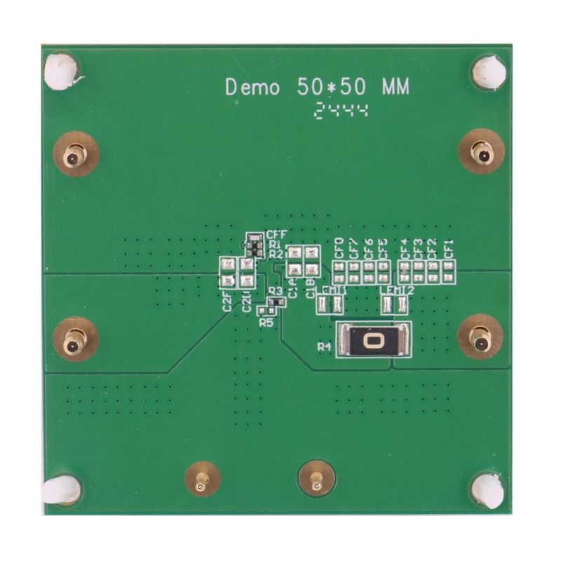

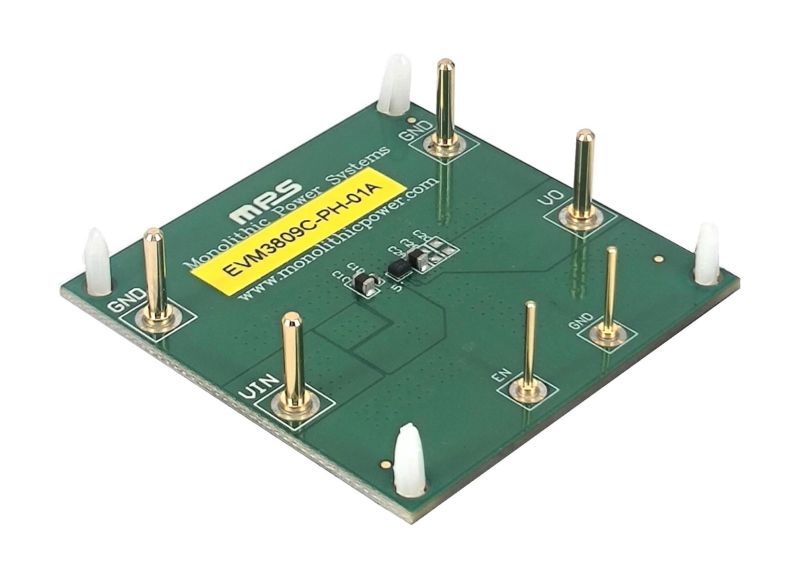

EVM3809C-PH-01A 是用于展示MPM3809C 功能的评估板。MPM3809C是一款全集成、高效率、同步降压电源模块。该器件可实现 0.6A 的输出电流 (IOUT)。
MPM3809C采用内部补偿恒定导通时间 (COT) 控制方案来提供快速瞬态响应,并使环路更易稳定。其开关频率 (fSW) 固定为2.4MHz。请参看MPM3809C数据手册获取更多信息。
在对 EVM3809C-PH-01A 进行任何更改之前,请首先阅读 MPM3809C 数据手册。
