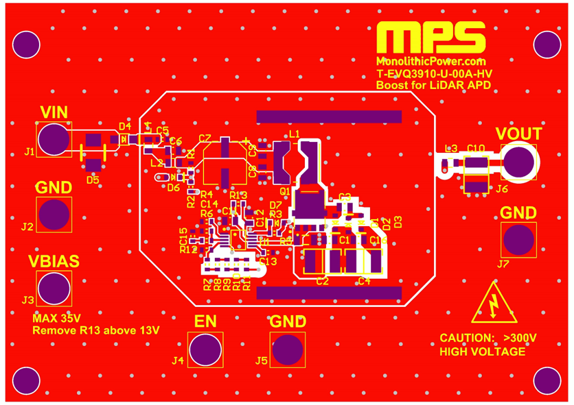

3.3 PCB 布局
4
图4: 第一层PCB
5
图5: 第二层PCB
6
图6: 第三层PCB
7
图7: 第四层PCB
