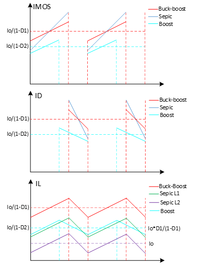

总结一下三种拓扑的电压电流特性。注意对于同样的输入输出电压,Boost拓扑的占空比D要小于Buck-Boost和Sepic
取Vo=2Vin的情况做比较,可以得到三种拓扑电流的波形如下:
同种条件下Boost拓扑上电感电流的平均值会低于Buck-Boost和Sepic,MOS管和二极管上的平均电流也会更低。而Buck-Boost的电感电流平均值为Sepic拓扑的两个电感平均电流之和。
