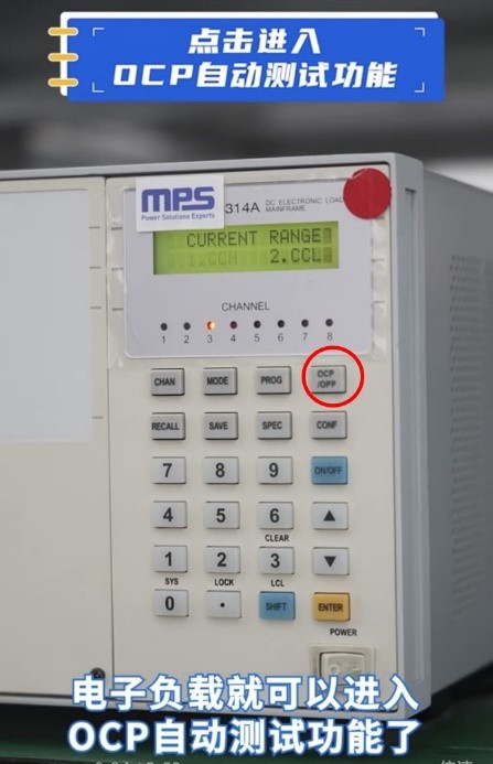

1. 按下操作面板上的OCP/OPP 按钮,就可以进入OCP自动测试模式了。

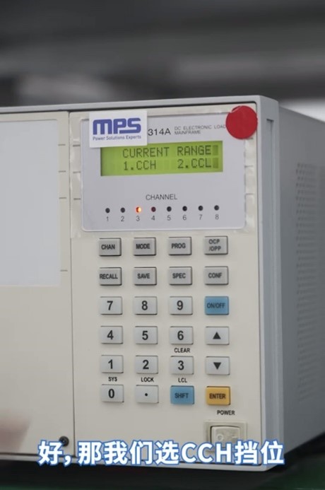

2. 查阅芯片数据手册,根据手册中的OCP电流大小选择相对应的CCH或CCL挡位。这里的CCH即Constant Current High,可以拉一个持续的较大电流值,CCL则是Constant Current Low, 能够拉的持续电流相对比较小。

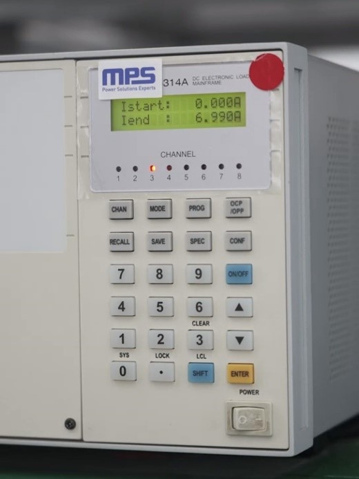

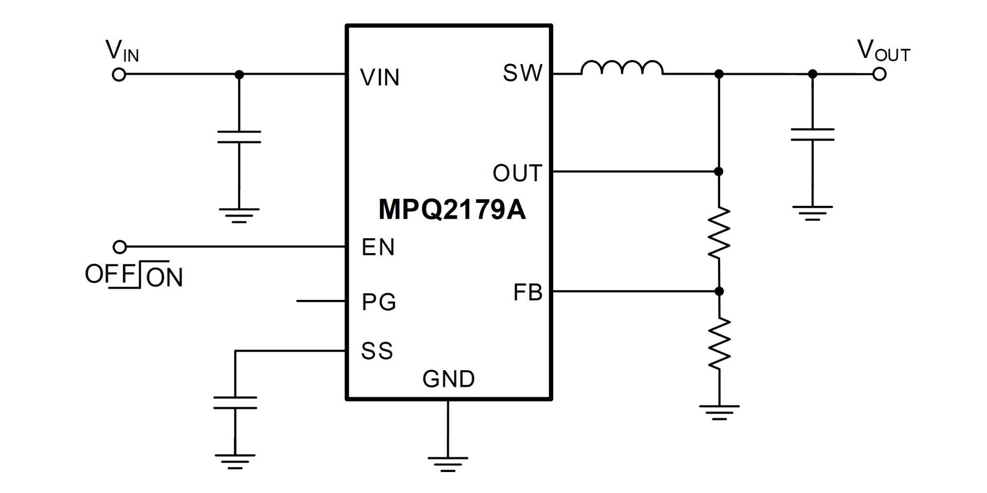

3. 然后设置起始电流和终止电流,这里要注意,这个电流范围要覆盖数据手册里的理论过流点。 以MPQ2179为例,查阅规格书得知peak current limit为typical 5A,max 6A,保险起见,这里需要设置成[0A,6A),我这里选择7A。如果选择CCL模式的话,电子负载的最大电流就没办法达到7A了。

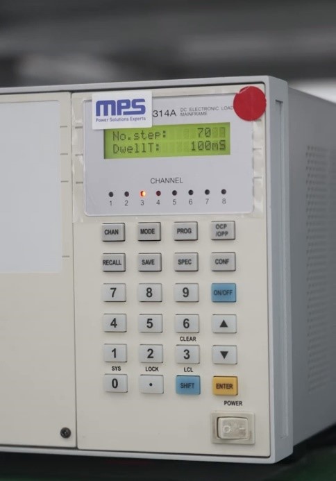

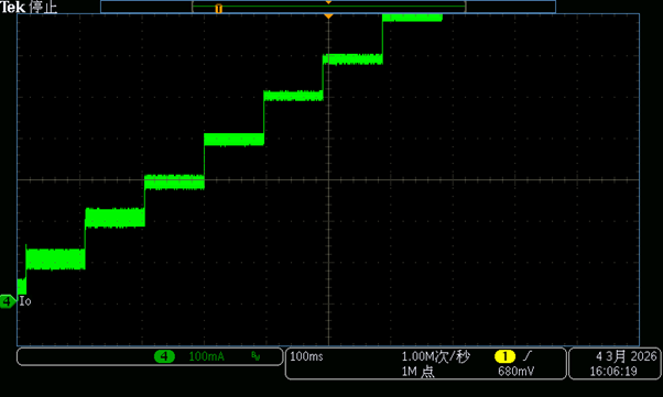

4. 设定步阶电流和测试时间,电子负载就会按此参数进行步阶式拉载。 这里设置70step,100ms,这样计算出7A/70step=100mA/step, 也就是说,按每阶100mA持续100ms,一共70阶来逐渐加大负载电流,直到OCP点或设置的最大7A为止。通常设置的阶(step)越多,结果的精度就越高。

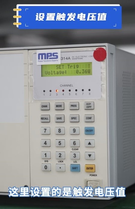

5. 设置触发电压 触发电压即触发OCP时的期望保护电压,电子负载用这个参数来判断是否发生保护动作,通常设置为输出电压的30%。视频中测试的输出电压是1.2V,那么设置为0.36V即可。

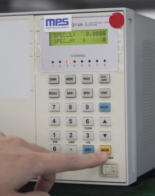

6. 设置判据电流下限和上限来判断OCP是否正常触发 通常设置为0A到目标OCP值,设置这两个值是为了让电子负载可以对OCP结果进行自动评判,如果在设置的电流范围以内触发了OCP,则电子负载的LED显示屏上会显示pass,否则为fail。

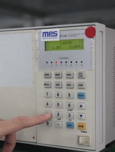

7. 设置触发OCP后的电流是否Latch 如果正常触发了OCP的话,电子负载会根据这一项设置,来决定是否继续拉载,如果选择latch on, 那么负载电流会保持在实际触发的OCP点,电子负载的load指示灯会常亮,代表正在拉载,如果选择latch off,那么电子负载会停止拉载。
这个选项可以用来测试芯片在OCP后是否能自行恢复正常,比如选择latch off,那么在触发OCP后电子负载就会停止拉载,芯片的输出端没有负载,就应该按照内部逻辑来恢复输出或者是持续保护直至重启。

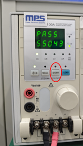

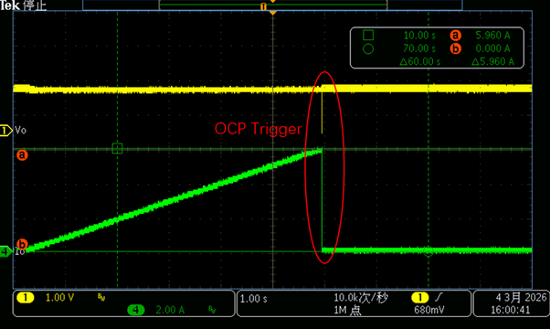

在设置好各项参数后,就可以在操作面板上按下OCP/OPP按钮,再按下功率模组上的short按钮,电子负载就能自动开始测试了。

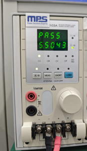

测试过程中,模组LCD显示屏上会实时显示电流电压的执行状态;测试完成之后,同样在LCD显示屏上会显示测试结果是PASS还是FAIL,并给出OCP点的电流值,可以对照波形相互验证。

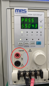

本次测试由于电流比较小是忽略了线损的,有的芯片OCP点比较高,可能会达到几十安培,这样的话电子负载在拉载的时候就会有一个负载线上的线损,电压从板端经过负载线再到功率模组上的压降会比较大,甚至会降低到让仪器判断为无输出电压从而中断电流。如果出现这种情况,只需要在电子负载的模组上把输出电压采样端口直连板子输出端即可,如下图位置
