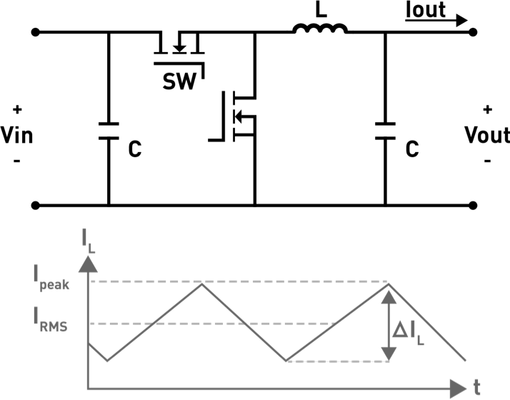

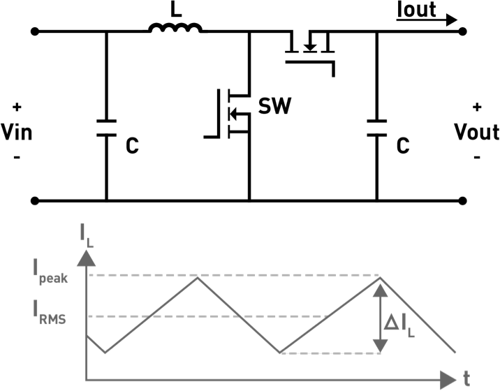

推荐电感
塑封电感 22µH
电感选择工具
